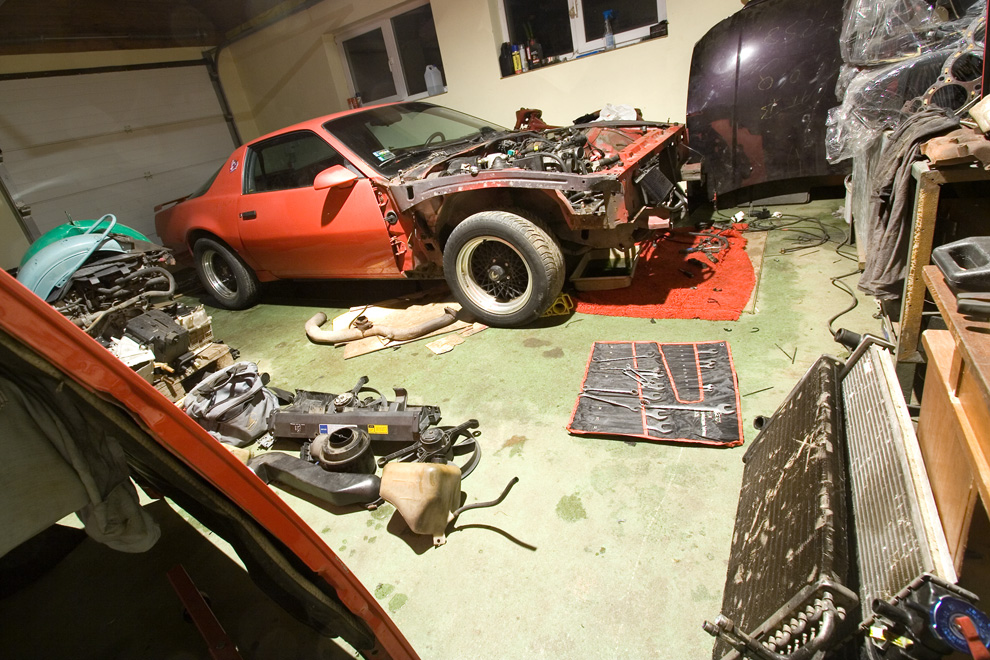

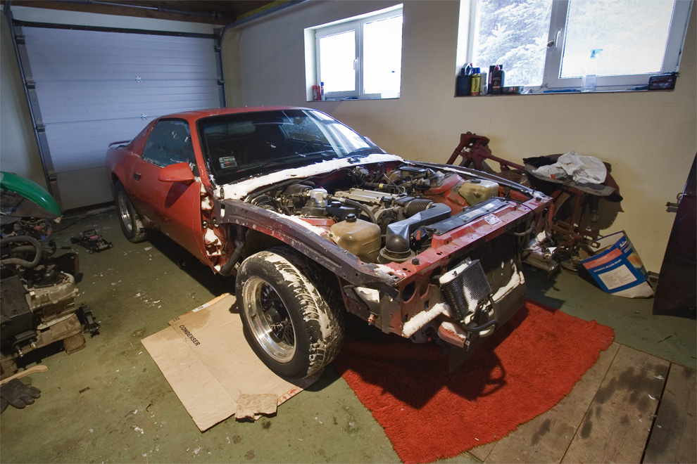

Małe prace przy dawcy - specjalnie brałem urlop, a Piotrek udostępnił ciepłe miejsce pod dachem
Ciekawe zestawienie - trzech przedstawicieli RWD niemiec, japoniec i amerykaniec w garażu
I finał pierwszego dnia urlopu: wywalony układ chłodzenia, wyciągnięta wiązka silnika, jakieś pierdoły, wydech, y-pipe, poluzowane śruby tylnych wahaczy, mocowania mostu i jeszcze jakieś pierdoły.
Jutro ciąg dalszy i niestety ostatni dzień urlopu
ps. nigdy więcej projektów.

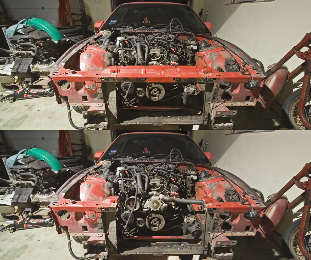

Mały up, co zrobić żeby łatwo wyciągnąć silnik ze skrzynią:
