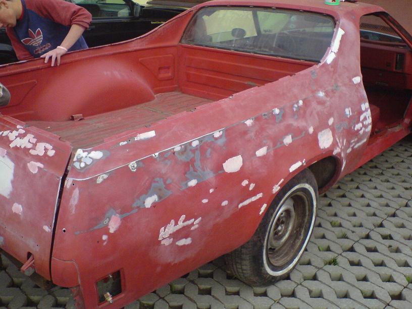

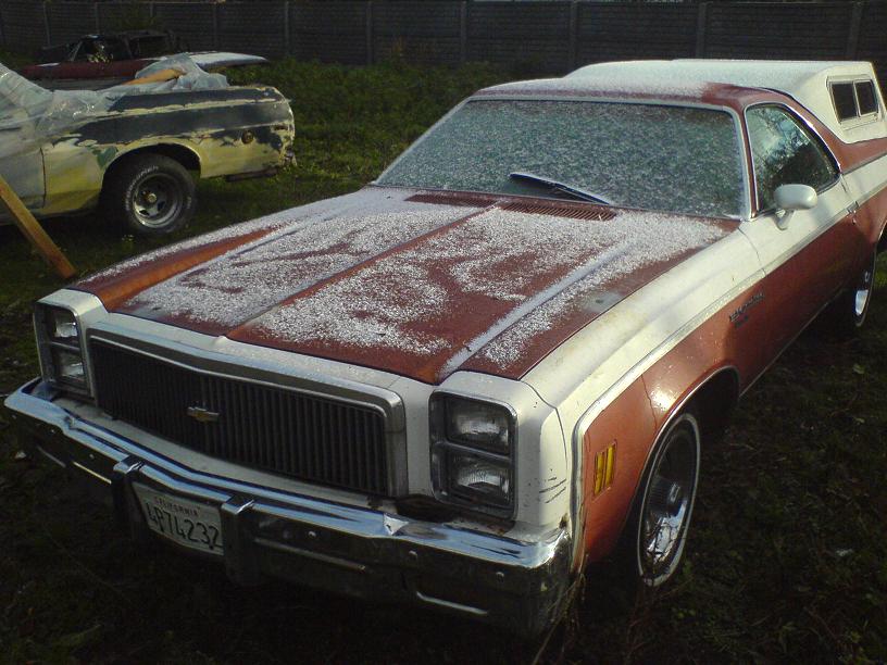

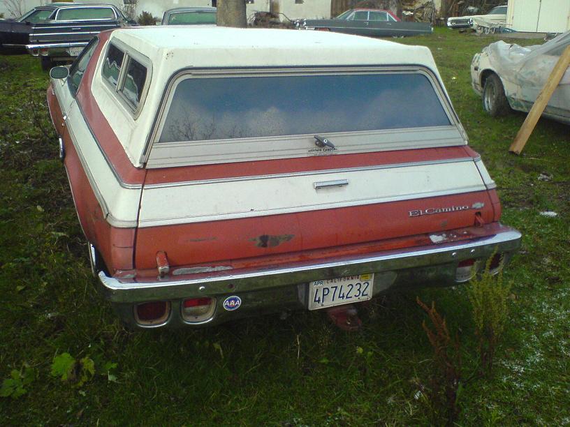

1. bazą było auto nie remontowane wcześniej, auto było jeżdżące, jednakże kolor miało koszmarny i ten kiosk to megaobora, godzinę temu obejrzałem z dzieckiem bajkę o brzydkim kaczątku a to takie samo brzydkie kaczątko i też przeszło metamorfozę

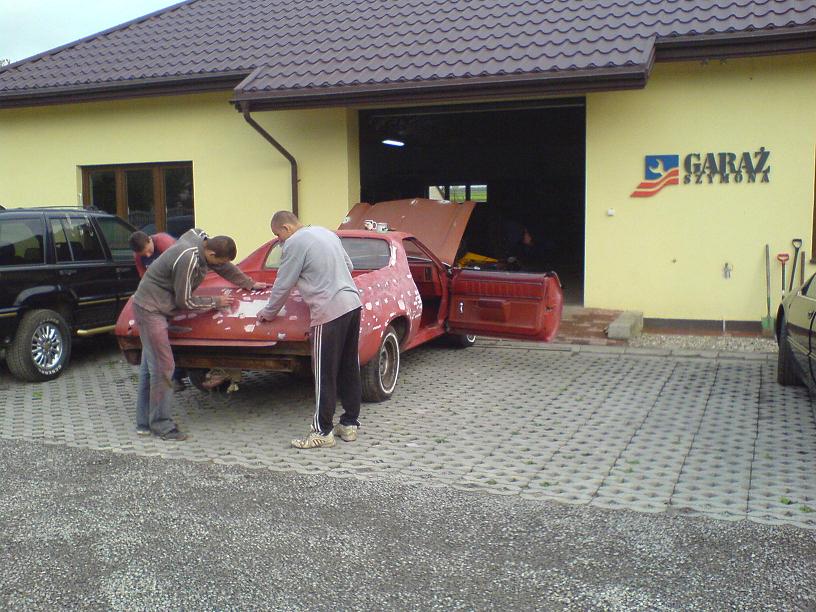

2. remont blacharski przeprowadzony został u nas na bazie, typowej blacharki było bardzo mało, na podłodze co nieco z jednej strony przygniło mocniej, buda była poobijana wszędzie gdzie się dało obić

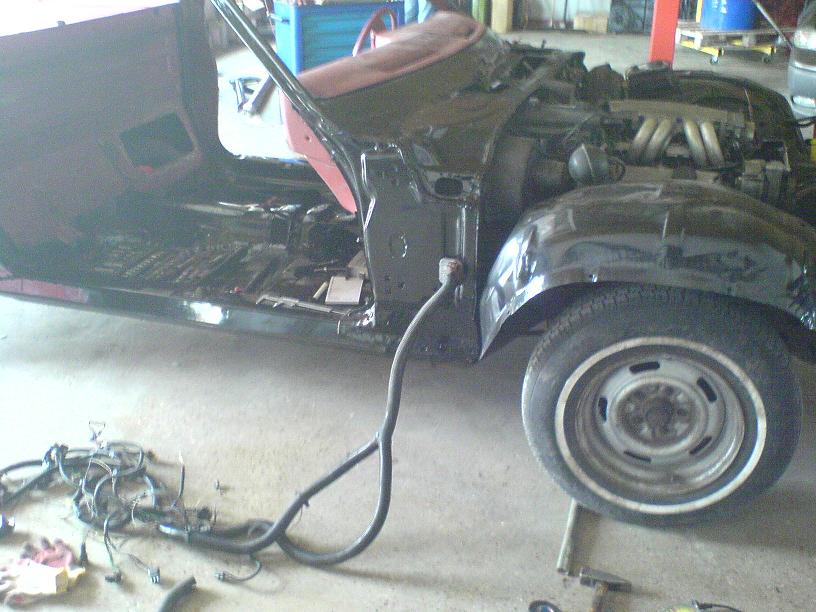

3. zamontowanie silnika na TPI, na razie 5.0, potem przerobiłem kiblowaty system 85 na 86 wzwyż, zaczęło to dużo lepiej pracować, wydeszek dual oczywista
4. przy mieszaniu z wtryskiem konieczne było zamontowanie czujnika prędkości, wyrzeźbiliśmy w zegarach, po podkładzie auto wysłane zostało do lakiernika
5. lakiernik Piotrek D z Janowskiej w Lublinie stanął na wysokości zadania

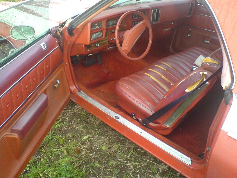

w międzyczasie poszły wyższe sprężyny, teraz pora na tapicerę, za kilka dni update
