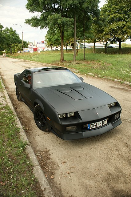

a wiec tak :mrgreen: sprowadziłam auto w maju z niemiec od dziadka który je mial przez 16 lat było garazowane itd... wiec jest w dosc dobrym stanie wszysto dziala (no chyba ze ma jakis kaprys to sie chwilowo psuje :roll: ) nawet klima jest nabita ;-)
Camaro Z28 5.0 TPI 90r
- T-topy
- czerwone wnetrze, skóra
- dzialajaca szpera :mrgreen:
auto było czerwone i zostało czym predzej przemalowane na czarny mat :mrgreen:
felgi równiez przemalowane na czarny błyszczacy ( były rózowe )
w najblizszym czasie (czekam na paczke) bedzie zmiana całego układu wydechowego z kolektorami włacznie na :
- kolektory longtuby Hedmana
- ukł wyd. Flowmaster American Thunder
- cut out
oczywiscie kata nie bedzie
i tu mam pytanie co byscie mi doradzili zrobic z dolotem bo skoro bedzie mialo lepszy wydech dobrze by było zeby i jakis lepszy dolocik mialo :-)
mam zamiar tez zmienic zawieszenie :
- amory gazowe
- i jakies sprezynki obnizajace ale nie za duzo
i fele ozywiscie bo te co mam to najpaskudniejszy wzór jaki moze byc :-/ mysle nad cragarami
oto fotki :
