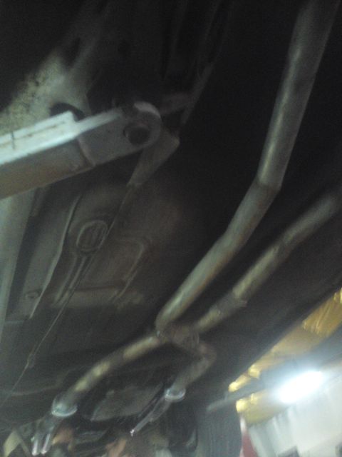

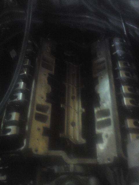

Dokonano pewnych drobnych upgrade'ów:
- założony cam kit - Hot Cam,
- headersy longi plus modyfikacja wydechu drobna,
- skrzynia 4 biegowa Th 700
- oczywiście nowe swiece, przewody, opti i takie tam,
Wcześniej przełożenie 3,73 ze szperą.
Narazie tylko lekko sobie jeździłem ale czuje że to troszke działa wszystko, jak niec nie wybuchnie jeszcze przez kilka setek kilometrów to sobie wcisne gaz do połowy chociaż i zobaczymy jak to będzie :twisted:

No pięknie :) Jeszcze Szymon skończy swojego eLTeka, ntr wrzuci 5.7 i jakieś ciekawe przełożenie, to będę musiał myśleć nad jakimiś modami... bo stare-dwutonowe-wyklepane-tarpany będą mnie objeżdżały ;-)
krawcu napisał/a:
X-pipe był tam wcześniej, czy to jest "ta" modyfikacja? Pytam, bo jestem ciekaw czy zmienił się po tym jakoś znacząco dźwięk?
Wysłany: 2011-04-11, 19:25
Tak, to jest ta drobna modyfikacja, bo było H. Na niskich obrotach jest w sumie podobny dzwięk, na wysokich nieco brzydszy, taki bardziej jak w plastikach, ale nie jest zły. W rodku jest ciszej, nawet da sie przez telefon gadać 8-)
