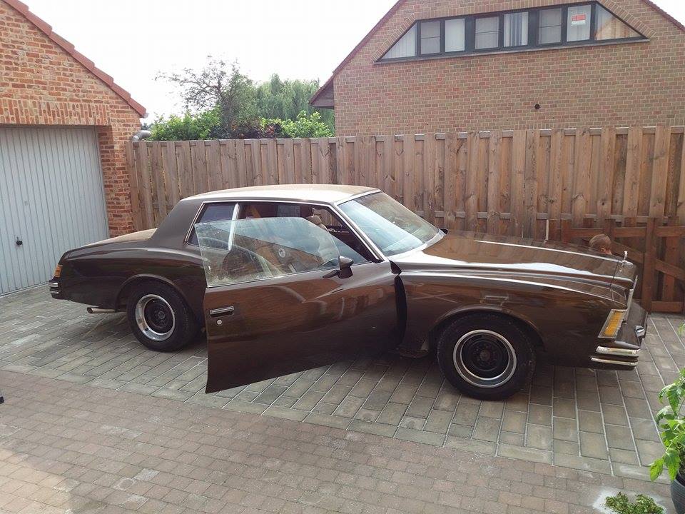

Witam po przerwie. Troche to trwalo, ale wreszcie udalo mi sie polakierowac Monte Carlo. Kolor to marrakesh brown z palety bmw. Troche trwa ten moj remont, ale wszystko robie sam po godzinach. Teraz czas na reszte elementow. Wkrotce postaram sie wstawic nowe zdjecia. pozdrawiam

Wysłany: 2015-11-29, 10:52
PAWEŁ SZACUN! 8-)

Wysłany: 2015-11-29, 21:13
Gratulacje!
Kawał dobrej roboty!

Wysłany: 2015-11-29, 22:31
Coś czuję że będziesz musiał zawitać w PL pokazać to cacko, z tym lakierem zapowiada się świetnie!

Wysłany: 2015-11-30, 07:33
Nie wykluczone ze sie pojawie. moze nie w przyszlym roku, ale jeszcze w nastepnym? czas pokaze.
Tak czy siak, dziekuje za pochwaly i obiecuje nastepne zdjecia z prac:)
