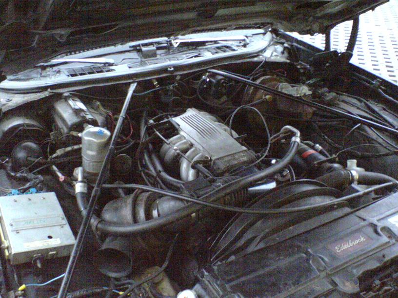

to kolejny kroczek, konwersja na TPI, w trakcie roboty

no, nie powiem że nie było przej###e ale dzisiaj wyjeżdża,
zostało jeszcze dopatencenie impulsów z VSSa, na razie musi tak wytrzymać, zrobi się od razu w następnej części projektu el camino pt. "TH700R4"

Jeżeli ECM pozostanie tak jak na zdjęciu to będą z nim problemy (chyba, ze jest to wersja wodoodporna z vetty).
Wysłany: 2008-04-19, 06:52
Brolcio napisał/a:
taaa... jest na nim napisane 'waterproof' ;-)
Wysłany: 2008-04-19, 14:02
A widziałeś zaparowane zegarki na których jest nadrukowane "water resistant" - nawet te Szwajcarskie potrafi zalać woda. Ja bym tam zamontował jakąś osłonę bryzgoodporną plus przelakierowanie tych miejsc, gdzie może się wedrzeć woda.
