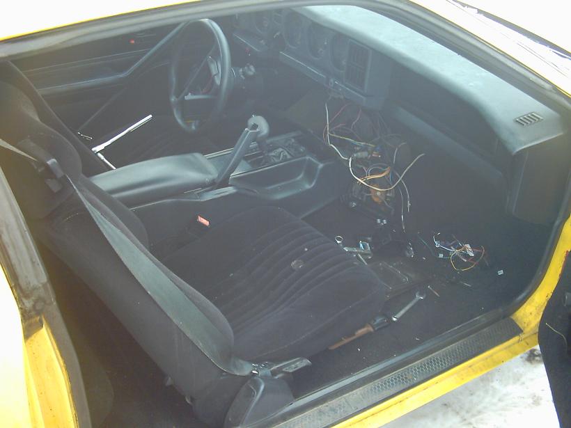

5. przyszedł dawca czarnego środka, niestety z deka pouszkadzany, trzeba nieco popracować
Pobierz Plik ściągnięto 1054 raz(y) 58.41 KB

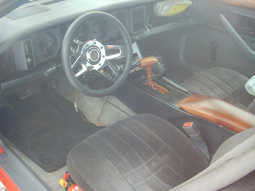

4. po zamontowaniu prawidłowych zegarów i szumofonu, zdecydowanie brakuje jeszcze czarnego wnętrza
Pobierz Plik ściągnięto 1092 raz(y) 57.96 KB

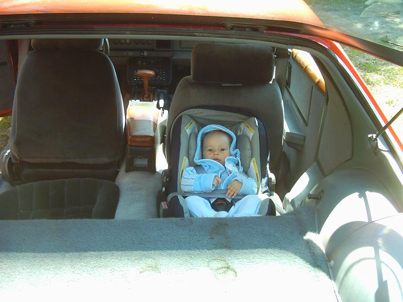

3. walcząc z zabobonem i zdaniami iż ponton nie nadaje się jako auto rodzinne wykonałem drobną modyfikację wywalając tylne oparcie kanapy w wiadomym celu
Pobierz Plik ściągnięto 1015 raz(y) 75.56 KB

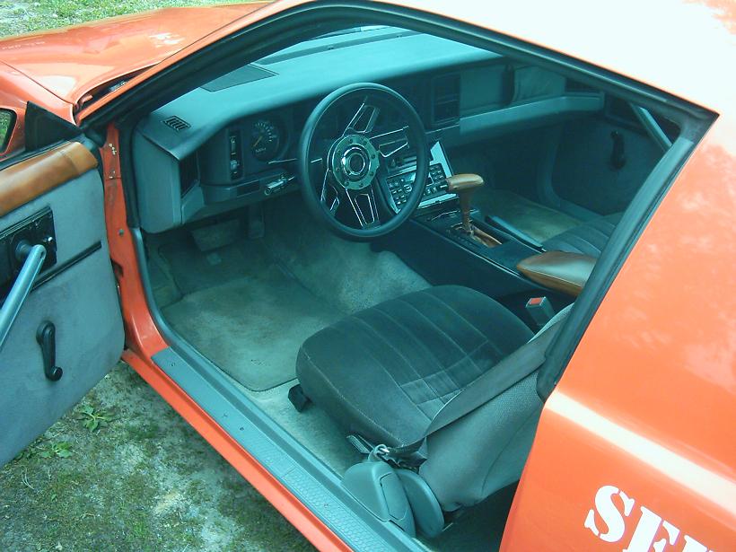

2. ta fajera to podstawa, nie wyobrażam sobie bez niej życia, jeszcze ze starymi zegarami typu kibel
Pobierz Plik ściągnięto 1034 raz(y) 89.95 KB

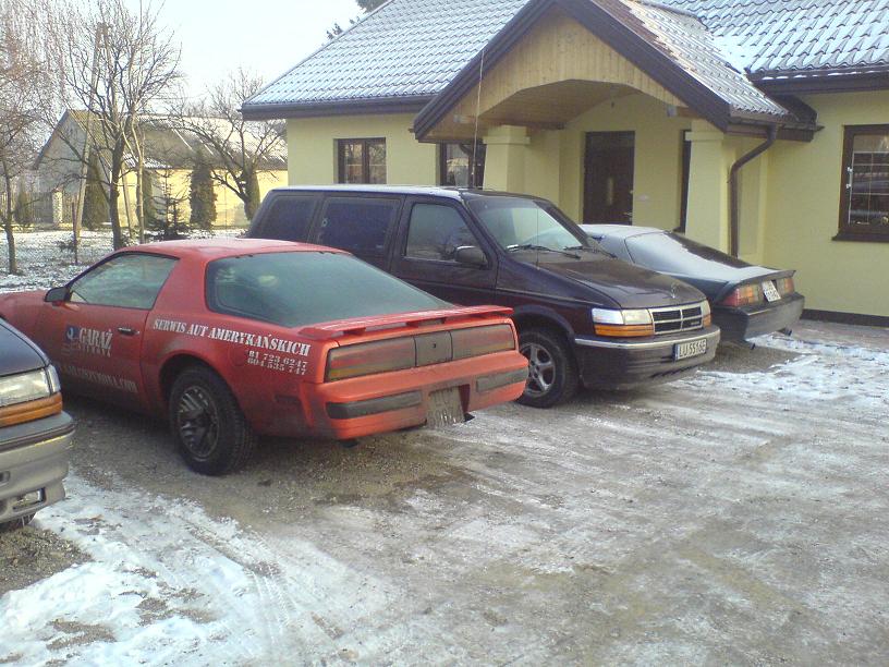

1. jeszcze w lecie 2006 z końcówkami wydechu co poszły w diabli bo jestem zwolennikiem zwykłych wylotów bez żadnych końcówek
Pobierz Plik ściągnięto 1107 raz(y) 127.59 KB

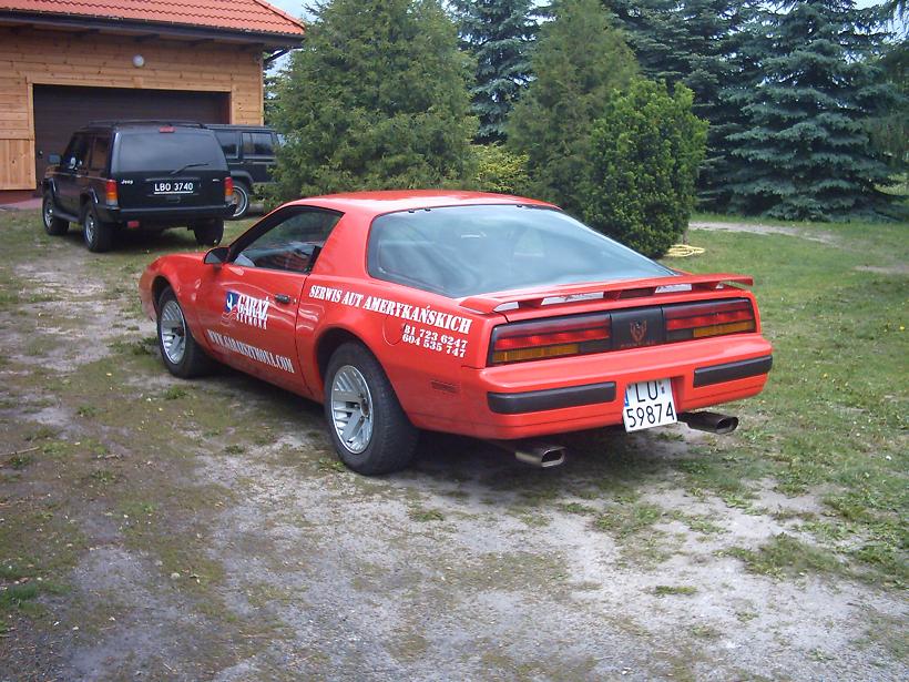

usyfiony po trasie
Pobierz Plik ściągnięto 841 raz(y) 102.05 KB
