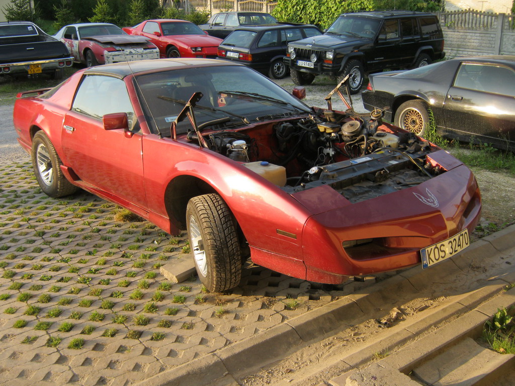

Witam wszystkich serdecznie z Ket koło Bielska Białej jestem szczęśliwym albo i nie szczęśliwym posiadaczem 3 Genowego Fireptaka z 91 r. Autko nabyłem końcem zeszłego roku od użytkownika forum Barnaby w dosyć opłakanym stanie z silnikiem 5,7 na Gaźniku autko dało mi dość mocno popalić po kieszeni a najbardziej to brak wiedzy w temacie tych samochodów i chyba poziom psełdo fachowców i specjalistów od fuszerek i patentów ala Heńek którzy to nie za bardzo wiedzieli co i jak robi się przy takim samochodzie nie rozpisując się dalej na temat fachowości okolicznych warsztatów obecnie autko jest u Szymona i oczekuje na 2 Życie :) a ja z niecierpliwością czekam na koniec prac i efekt końcowy.

Zakres prac obejmuje swap na silnik LT1 z 1994 wraz z klimatyzacją oraz ogólne odrzeźbienie auta z typowych polskich rzeźb w tym montaż miłego czarnego wnętrza. Stary silnik 5.7 na gaźniku został przez poprzednich motaczy zatarty. Nie umieli zamontować kolektora dolotowego i ssał ogromną ilość lewego powietrza gwiżdżąc już podczas kręcenia. Kręcili nim tyle że rozrusznik był już na finiszu, przez kręcenie w kółko bez sensu nalali do cylindrów paliwa tyle że ilość oleju z benzyną się podwoiła. Olej nie miał właściwości smarnych, cylindry się porysowały, kompresja zniknęła i po zawodach.
Jednakże opracowaliśmy plan naprawczy. Dawca organu fullsajz cadillac z 1994 wraz ze skrzynią.
Jak widać silniczek siedzi i już gada. Czas też zająć się nieco oborzastym zniszczonym środkiem. Z szarego swap na czarny.
