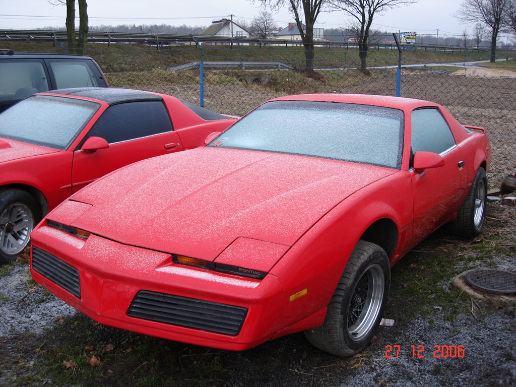

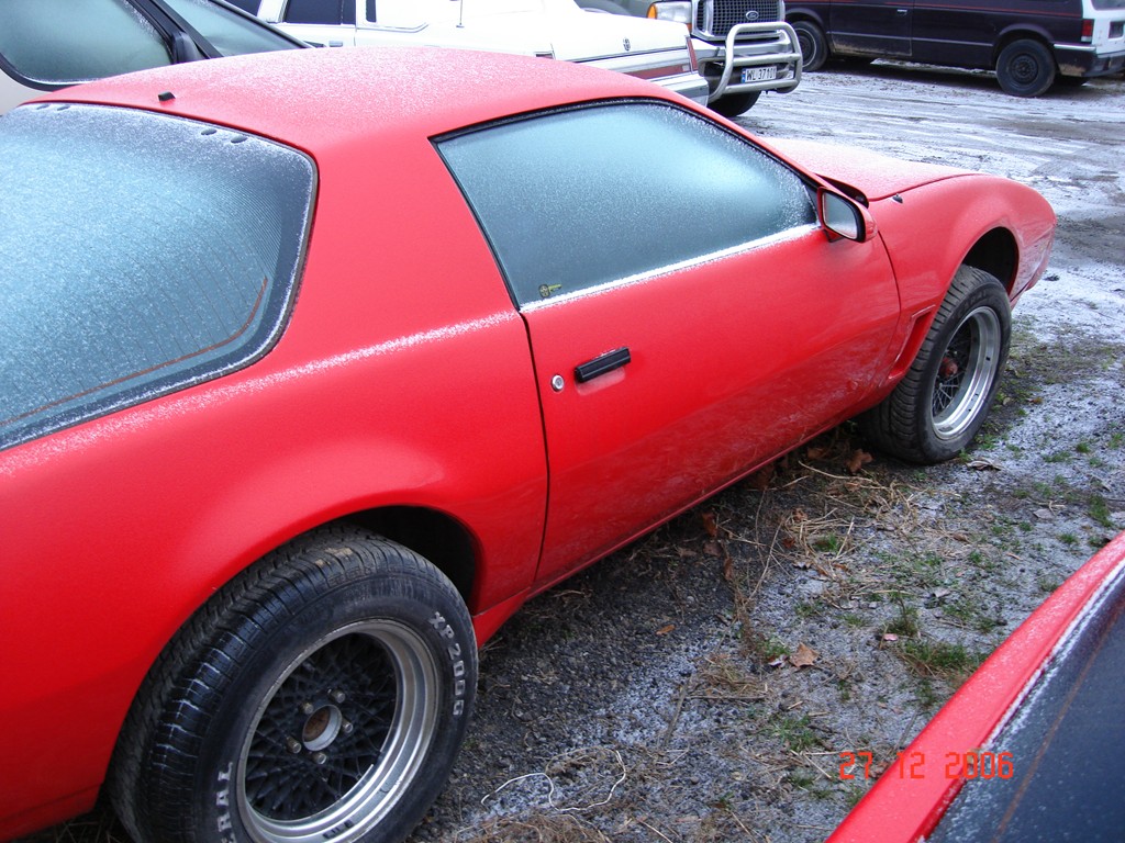

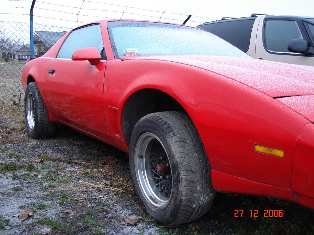

zaczne moze od tego co udalo mi sie dorwac
jest to pontiac trans am rocznik 1982, co mowi nam tyle ze opuscil fabryke w pierwszym raku produkcji trzeciej generacji
Z fabryki wyjechal z silnikiem LG4, czyli v8ką o pojemnosci 305 cali (5 litrow), na kolektorze siedzial 4 gardzielowy Rochester Quadrajet, robil 145 kucy na 4000 obrotow, i 240 funto-stóp momentu przy 2000 rpm (325 Nm)
W momencie zakupu t/a nie mial zalozonej skrzyni a silnik bral kosmiczne ilosci oleju na 0,5h pracy
Z rzeczy ciekawych mial zalozony most od 4 generacji, z przelozeniem 3.42 (stock 2,73) oraz dzialajaca szpera
Kolektor dolotowy zostal zmieniony na performera edelbrocka, gaznik zostal seryjny
Seryjne kolektory wydechowe zastapiono baranami, kielbasami, makaronami, czyli rurowymi
Srodek jest prawie stock, poza fotelami w skorze oraz nieoryginalna konsola miedzy fotelami, zapozyczona z mlodszego egzemplarza
Lakier tez jest nieoryginalny, ale za to ladny i czerwony...

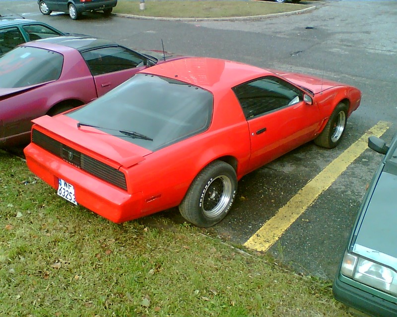

Czemu chcesz wstawiać czerwone kierunki z tyłu? Te lampy co są były takie stock. I na dodatek mają wygląd 2genowy. Poza tym nie musisz czekać do 2007, ten samochód ma datę pierwszej rejestracji 1982, a pomarańczowe kierunkowskazy zaczęły obowiązywać od 1984 (miesiąca nie pamiętam), więc możesz wstawiać już. Ale to będzie odejście od stocka.
1969 Dodge Monaco 500, 383ci
Wysłany: 2006-12-20, 17:50
Niewysoki napisał/a:
nie zrozum mnie zle, lampy beda stockowe 1982-1984
w tych autach wypuszczanych na rynek us byly oryginalnie czerwone kierunki z tylu
(a przynajmniej nie spotkalem sie z pomaranczowymi kierunkami w t/a z tego okresu)
