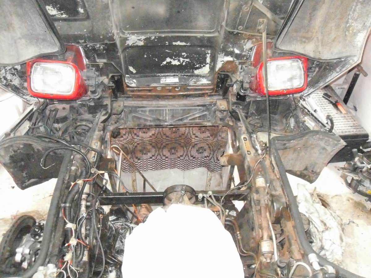

Jeździsz nią teraz, jest mobilna?
Wysłany: 2012-07-11, 20:34
na dzień dzisiejszy wygląda tak jak w linku poniżej :
pod maską :)
Pobierz Plik ściągnięto 679 raz(y) 209.51 KB
